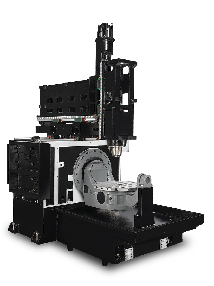

La typologie 5 axes avec table Cantilver (table rotative (axe C) et basculante autour de l’axe Y (axe B) permet l’usinage d’un grand nombre de pièces.
L’axe B, avec une amplitude de +/- 110° permet d’usiner en contre-dépouille. La série VC bénéficie de bâti en fonte monobloc fortement nervuré solide optimisé avec analyse statique et dynamique des éléments finis (FEA).
La surface conséquente des plans de travail des centres VC et VCX permet, grâce à l’utilisation d’étaux 5 axes adaptés aussi bien l’usinage de petites pièces en conservant des outils courts que des pièces conséquentes. La rotation de la table Cantiveler pivotant autour de l’axe Y (axe B) permet de conserver des outils courts et d’échapper aux risques de collision en conservant des approches en sécurité et en minimisant les interférences.

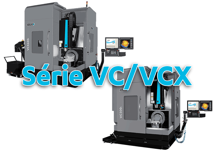

Série VC
Centres d’usinage | 5 axes | Série VC/VCX
